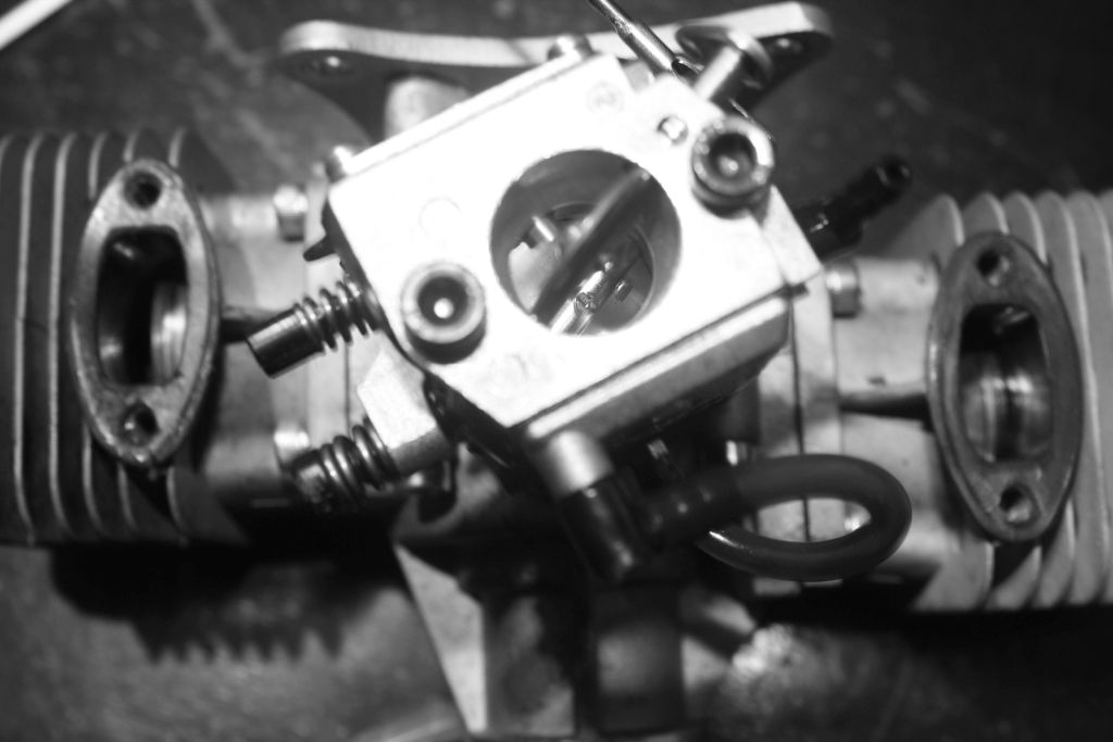

Mój silnik do yaka jak pisałem nie pracuje poprawnie ,dzięki koledze Wacławowi P doszedłem w czym problem.
Fotki poniżej wszystko wyjaśnią ,ogólnie po korespondencji ze sprzedawcą nowa część już jedzie .
IMG_0067.JPG To on |
| Plik ściągnięto 98370 raz(y) 89,3 KB |
IMG_0055.JPG Jak widać tłoki nie domykają w tym samym czasie kanału wylotowego wydechu |
| Plik ściągnięto 98370 raz(y) 77,02 KB |
| Plik ściągnięto 98370 raz(y) 107,77 KB |
| Plik ściągnięto 98370 raz(y) 105,58 KB |
| Plik ściągnięto 98370 raz(y) 74,73 KB |

Dzięki koledze Jackowi G wał został prawidłowo ustawiony silnik zmontowany i pięknie pracuje.
