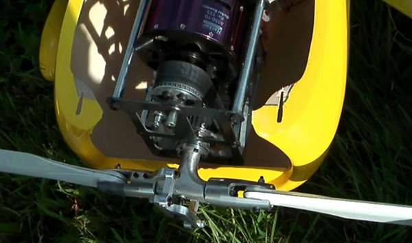

z pełnym szacunkiem dla Twojej wiedzy.. obejrzyj jeszcze raz ten filmik i dobrze się przypatrz jak jest skonstruowana ta głowica.. ta oś to nic innego jak hub głowicy heli.. tyle że przez nią przechodzi popychacz centralny odpowiedzialny za zmianę kątów natarcia łopatek.. |

Oj Sebastian - piszesz, ze z pełnym szacunkiem, ale jednak dla mojej wiedzy szacunku trochę brak Podobieństwa oczywiście są, jednak popatrz dokładniej.
Jak napisałem wcześniej, do głowicy heli brakuje tarczy sterującej. W heli jest poprzez hub ośka - tzw. szpindel, ułożony w gumowych amortyzatorach. Tutaj jednak w poprzek środkiem przechodzi popychacz. I to sporej grubości. W szpindlu musiała by być potężna dziura.
Do tego hub jest w heli montowany na wale głównym i poprzez oba idzie śruba jezusa. Tutaj widać, że hub zamontowany jest na płasko a jesus bolta nie ma. (popatrz na zdjęcie heli głowicy powyżej)
Choć od zewnątrz wygląda jak element głowicy helikopterowej, jest to specjalnie zrobiona cześć ze zintegrowaną ośka tak jak tutaj:
http://www.rclineforum.de...r-f-r-yak-54-6/
Gdzieś na forum niemieckim idzie się doczytać wypowiedź Markusa, który twierdzi, że uchwyty blatów są jedynym standardowym elementem z heli.
